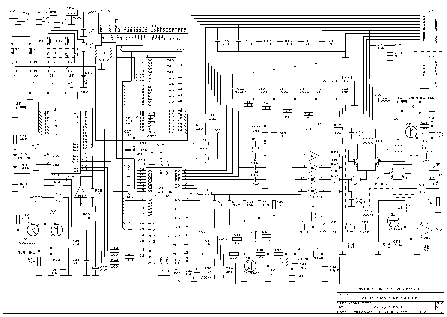

Okay, dann würde ich als nächstes mal den Spannungswandler checken und schauen, ob an allen relevanten Chips sauber (und stabil) die 5Volt anliegen.
Im Anhang mal die 2600 jr Schematics, ich hoffe, das hilft Dir vielleicht weiter.
Was bisher geschah: – Spannungsregler getauscht (einfach nur sicherheitshalber, obwohl der Fehler nicht darauf hindeutete) – CD4050 gesockelt und mit Ersatzchip gegengeprüft - ok – 6507 gesockelt und mit Ersatzchip gegengeprüft - ok Als nächstes kommt RIOT dran.
